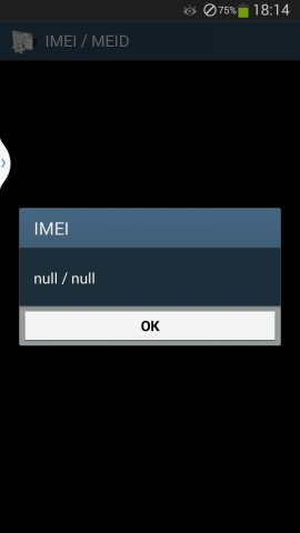

Ciao! Ho bisogno d'aiuto a livello modding. Il Samsung s3 che ho qui non riceve più. Ho provato a flashare diverse radio ma niente..
Ho flashato backup vecchi con ancora la ROM Samsung ma niente.. Non saprei cosa flashare se non da odin la ROM stock ma non so se è un altro problema (magari cartella efs che di cui ho il backup).
Prima avevo problemi di ricezione ed ho flashato zip radio dal forum per migliorare la ricezione.
Cosa posso fare? Cosa posso aver compromesso?

Dai da tastiera del telefono *#06# e posta uno screen del risultato..
In teoria se da degli 0 (o x non ricordo) la cartella efs è danneggiata

Perfetto.. L'imei è andato a divertirsi😂
Ora ti posto la giuda per ripristinarlo
Edit: che recovery hai? La stock?
Ho letto che hai alcuni backup se li hai fatti da recovery TWRP basta entrare in recovery e fai ripristina e (non l'ho mai fatto quindi immagino come possa essere) ti dovrebbero uscire diverse dati di backup, scegli quello con solo la cartella efs e dovrebbe sistemarsi..

Ho la recovery ed avevo rispristinato ora il backup Samsung con permessi di root e recovery twrp
Aiutatemi per favore!! Il tel si riavvia sempre sulla scritta samsung,non va in recovery e nemmeno in download mode. Quando provo a metterlo in recovery esce la scritta teamwiz e si riavvia,in download mode esce la scritta "up or down" se faccio up si riavvia!! come devo fare per ripristinarlo? Ho tolto anche la batteria per alcune ore, ma il problema persiste!!
Risolto con la copia dei file dalla cartella di backup dell efs ke avevo!
