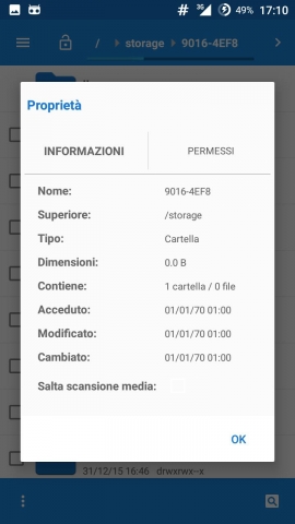

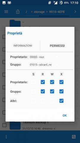

Ivano forse ho capito, la scheda SD risulta non scrivibile per Titanium, forse perché ho smanettato con i permessi della cartella, ti allego gli screen:

Pensi si possa fare qualcosa, magari agendo tramite recovery? La procedura che hai descritto l'ho provata, ma mi sono bloccato Storage provider, non la trovo.

Guarda il mio Screen https://uploads.tapatalk-cdn.com/201...b8262e5925.jpg
Per modificare lo Storage provider devi cliccare dove è cerchiato in rosso. Poi da li selezioni la microSD. Al momento non riesce il backup perché non ha il permesso di scrivere nella cartella che hai scelto tu (é scritto anche nel tuo Screen...)
