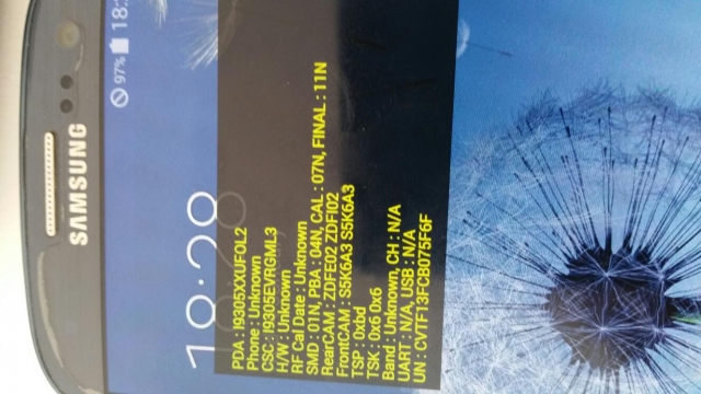

Il mio galaxy s3 non ha più imei e efs. La schermata che mi appare è mostrata in foto:
https://www.androidiani.com/extra/im...mage_KjO5e.jpg
Ho il backup della cartella formato tar.gz
Ho provato a ripristinare in diversi modi tra cui Android emulatore. Mi date una mano per favore.
Situazione che si è verificata facendo.... cosa?
Per quanto riguarda la smetti che vedi...:
Schermata del Factory Mode
se ne parla qui:
https://www.androidiani.com/forum/sh...d.php?t=216539
..e una soluzione è qui;
https://www.androidiani.com/forum/sh....php?p=2597932
Di seguito un paio di "guide" al riguardo. ........ (trovate nel nostro forum) ;)
• Ripristinare il numero seriale
(se azzerato!)
• Disattivare il Factory mode dal dispositivo (modalità utilizzata dall'assistenza e talvolta "dimenticata")
Dalla schermata che si hai postato si vede che hai un S3 modello LTE I9305. Questa è la sezione per I9300.
È corretto o hai flashato un firmware sbagliato che ha causato il problema?

Ho un galaxy s3. Avevo installato imperium rom. Tornando al firmware stock con odin ho perso la cartella efs. Il cellulare non si riaccendeva dava errore invalid mount efs. Ho reinstallato imperium non si riaccendeva. Quindi ho installato questa amcha rom e doveva essere per s3. Ed é ripartito con questa schermata.
Tra tutti i vari passaggi un nandroid backup fatto con la TWRP quando la efs era ok non ce l'hai? Se sì, fai un ripristino della sola parte efs via recovery

Ma S3 i9300 o S3 i9305?
