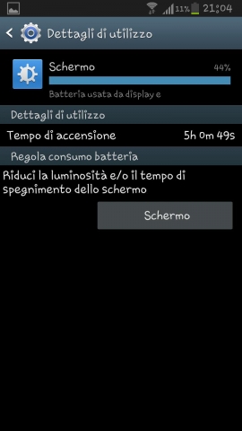

Si si sto gia in UV leggero a -25, governor pegasusqplus balanced...
Sinceramente, son deluso uso praticamente pochissimo il tel, sempre in wifi, AERO la notte...
Prova zzmoove optimal -50 sia cpu che gpu AFTR+LPA ....io cosi utilizzando solo wifi sono arrivato a piu di 4 ore e mezzo di schermo e tutt'ora almeno 3 e mezzo con solo 3g.
Poi usa Autorun Manager e disattiva l'avvio automatico della maggior parte delle app ( apparte facebook what's app servizi google etc...) ...questo ti sará di gran aiuto durante il deep sleep :)
https://www.androidiani.com/extra/im...mage_JRG38.jpghttps://www.androidiani.com/extra/im...mage_hWoK0.jpg che ne dite?

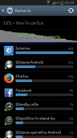

Ragazzi buongiorno: io ho la omega 4.3 con kernel boeffla e ho abbassato tutti gli Step della cpu di 100mv secondo voi ho esagerato o posso addirittura scendere un altro pochetto?
Ciao a tutti, scrivo qui perchè ho bisogno di aiuto per aumentare la durata della batteria.
Questo è il mio S3 con CyanogenMod 10.2 + Boeffla Kernel + Greenify. Dire che fa schifo è dire poco, prima flashavo le nuove Nightlies ogni giorno ma qui non flasho niente da 4 giorni quindi avrebbe dovuto adattarsi meglio, qualcuno mi può aiutare per favore?
Settaggi Boeffla:
governor: zzmoove
governor profile: zzmoove optimal
sheduler: row-row
idle mode: idle + LPA
multicore powersave: on
uv: -75mV
Durata: 20 ore
Servizi Google: 43%!!!!
Schermo: 1h 23m
WiFi (Spento): 10%
Luminosità: Auto
3G attivo
Geolocalizzazione disattivata dalle impostazioni Google
Vorrei almeno riuscire a limitare i processi di Google e riuscire a spegnere veramente il WiFi....
Ho appena scaricato l' app indicata in prima pagina quindi domani sera posso postare i risultati, nel frattempo vi lascio in allegato alcuni screenshoot:
Allora, solo un paio di cose prima di consigliarti :D
Hai disattivato anche tutto ciò che riguarda la posizione da impostazioni/accesso alla posizione??? Perchè devi disattivarlo anche da lì, sia la posizione in wifi che con i dati.
Poi, per disattivare il wifi in deep sleep, vai in impostazioni/wifi, clicca il tasto coi tre puntini (in basso a destra) e vai su "avanzate", da li c'è la voce "tieni il wifi attivo" e seleziona "solo quando è collegato". E disattiva anche la scansione della posizione tramite wifi, che trovi nello stesso menu.
Per quanto riguarda i servizi google (davvero una piaga per quanto consumano), prova, se non lo hai fatto già, ad usare le gapps classiche 4.3, cioè quelle del 13-08-2013.
E se vuoi davvero risolvere per i servizi google (io ho risolto :D), ti consiglio di acquistare greenify sul playstore, la versione donate, che ti permette di congelare anche le app di sistema e congelare soprattutto parecchi servizi google, come google transport backup e soprattutto il google playservice, quello che realmente consuma un casino con i due processi sempre attivi "gms.core" e "npl location". Da quando li ho congelati, non compaiono più tra i consumi.
Per saperne di più di greenify donate, guarda questo link : https://www.androidiani.com/forum/sa...installer.html
La guida si trovi nella sezione per l's plus, ma è valida per tutti i cellulari android.
P.S. Ultima cosa, e questo vale per tutti, non pensate che fare molto undervolt porti a risultati migliori in termini di consumi. Se spingete troppo con uv sulla cpu/gpu (tipo a -75 o a -100), il cellulare per far partire dei processi magari richiederà più risorse e non bastando magari la frequenza impostata, andrà "sotto sforzo", consumando di più la batteria...
Magari non ve ne accorgerete nemmeno, perchè il cell non rallenta di botto, ma può esserci un consumo maggiore di energia.
Esempio : nei miei settaggi col boeffla, uso lo zzmoove optimal. E ho notato (a parità di rom e applicazioni installate) di avere consumi maggiori con uv -100 (solo sulla cpu, sulla gpu non faccio uv) rispetto ad uv a -50. E dunque nei miei settaggi che ho pubblicato, l'uv della cpu è a -50.
Ottimi i consigli sul WiFi infatti ho risolto! Se volessi tenere attiva la geolocalizzazione ma solo quando attivo il GPS è possibile? Nel senso che io disattivo tutto quello ke è geolocalizzazione WiFi ma tengo attiva la geologalizzazione GPS, basta ke non si attivi se io non attivo il GPS, è pissibile?
Poi per quanto riguarda i servizzi google se io li congelo loro continueranno a fare quello ke devono? Xk avevo già provato a disabilitarli dalla lista delle app ma poi non mi andava piu Hangout, YouTube e altre app!
Grazie!
Inviato dal mio S3 GT-I9300 usando Androidiani App
Puoi attivare solo la localizzazione col gps, ma comunque si attiverà anche il servizio google per la posizione...
Dipende cosa devi fare con i servizi google :D
Se li congeli, verranno congelati quando hai il cell in stand by. Ma a schermo acceso si riattiveranno se verranno chiamati in causa.
Esempio : io ho congelato il google play service (il servizio google che ciuccia di più...) e questo servizio è necessario per far funzionare google maps.
A schermo spento, ho il play service congelato. Ma se apro maps, si riattiva proprio per permettere il funzionamento del navigatore.
I servizi google consumano moltissimo in stand by perchè restano sempre attivi, mentre durante l'uso del cell hanno un consumo nella norma.
Ok allora tengo accesa la posizione e spengo solo il wifi xk a me servono maps e altre app che usano il gps!
Ok ora ho capito come funziona con i servizi google, ti ringrazio molto! ;-)
