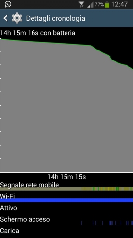

Linus ho seguito i tuoi consigli, poi per provare a vedere il consumo ho caricato il cel al 100% e alle 22.30 di ieri l'ho scollegato e non l'ho toccato piú fino a questa mattina alle 8.30 dopo 10ore di stamby la batteria era al 95%, domani faró la prova per una mia curiosità con il 3g perchè la prova l'ho fatta con il wifi.
Visto, già ci siamo. Fai anche una prova senza nessuna connessione attiva, ti dovrebbe consumare 0. Fammi sapere.

Fidati... sei pienamente in linea con i consumi! ;)
Va bene linus vi faró sapere e ancora grazie per questa splendita rom, alla fine basta k riesco a coprire le 16 18 ore bene, ma se si puó andare oltre le aspettative con l'aiuto di tutti noi, perchè no :-)
