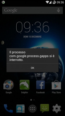

    Capita anche a voi che una volta su due quando si avvia il telefono (la notte lo spengo) il processo gapps si arresti ?
    La ROM è messa in modo pulito ed ho pure provato a mettere le nuove ....grazie
