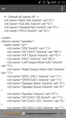

L'ho scritto almeno un paio di volte qui... Ma ripeto perché forse sei nuovo: vai, con i permessi di root, nella cartella etc/sound e apri come file di testo il file m0. Nella sezione speaker alza il valore da 57 a 60 o massimo 63, non di più; poi riavvia il cellulare. Se alzi di più il volume va quasi a zero perciò rimani sotto... Anche per evitare di rompere lo speaker...

Avrai alzato anche altri valori inavvertitamente... La procedura è giusta e funzionante, testata da me... Se ci pensi il boeffla fa una roba simile, difatti al max ti lascia mettere 63... Io avevo provato tutto, anche a mettere 70 e ovviamente ho dovuto riscrivere 63 e riavviare perché l'audio era sparito... C'è un post su xda dove ho letto questa procedura comunque... Nella foto il valore da cambiare è quello con 57, nessun altro altrimenti per forza che si crea casino... Ce ne sono tanti impostati a 57, di default, ma solo quello nella sezione speaker è giusto... E funziona a me e a tutta la comunità di xda...Quote:

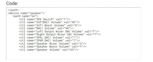

https://www.androidiani.com/extra/im...mage_cjDPY.jpg
Per completezza metto il link di riferimento
http://forum.xda-developers.com/show....php?t=2400231
La discussione è per s3 americano, ma scorrendo i post c'è la spiegazione anche per s3 gt-i9300 come il nostro...
Cito il post in pagina2:
Here's the path to my sound config file:
Device folders
system
etc
sound
Then I've got 2 files: m0 and silence.wav
I've copied my m0 file to docs dot google dot com file/d/0BwFu-RCO2AIYQVFtWkhEbGI0Uzg/edit?usp=sharing so you can see the contents. Got there using modified 10.1 instructions posted at topic slash 73393-low-headphone-volume-using-nightlies (haven't earned my link sharing ability yet).
The relevant bit of code is:*
https://www.androidiani.com/extra/im...mage_0qaE1.jpg
That last line there, set at 63, had originally been set at 57, and the Speaker Boost Volume on the previous line had originally been set at 4*however*I still haven't heard a boost in volume in the audiobook I've been playing all throughout the process so I'm still looking for suggestions. (I've been hitting the volume up key after each one too to check that the UI slider is set at max.)
