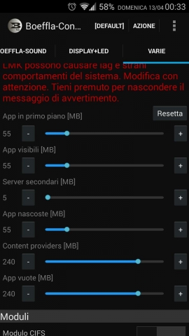

https://www.androidiani.com/extra/im...mage_Budwv.jpg
Valori personali del minfree aggiornati 😊
