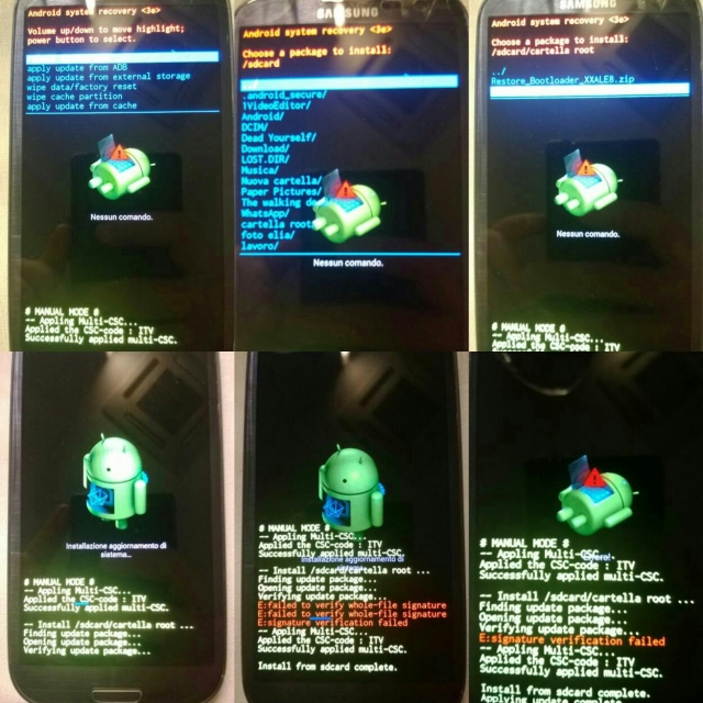

    allora faccio questo
    Cosa ci occorre:
    Odin: https://mega.co.nz/#!EN1EQSQT!B7I0VE...kbDUeVgwm3UpPE
    Recovery CWM 6.0.33 .tar: Dev-Host - cwm-recovery-6.0.3.3-I9300.tar - The Ultimate Free File Hosting / File Sharing Service (Thanks ricky310711 to XDA)
    SuperSu 1.94 .zip: SuperSU Download (Thanks chainfire)
    Bootloader_ics XXALE8: https://www.dropbox.com/s/9eyxpetrqj...der_XXALE8.zip (Thanks fbatti73 to XDA)
    Triangle Away 3.26: xda-developers (Thanks chainfire)
    Android Info System: https://play.google.com/store/apps/d...ctricsheep.asi (Play Store)
    Procedimento:
    1) Scaricate tutti i file sopra elencati sul PC
    2) Copiate in una cartella (la chiameremo Cartella Root) sulla memoria del telefono (io usero quella esterna) il file zip di supersu, il file zip bootloader e l' apk di triangle away
    3) Eseguite Odin sul PC e cliccate su PDA, nella finestra che si apre cercate il file .tar della CWM e cliccateci sopra 2 volte
    4) Spegnete il device e mandatelo in download mode
    (mantenere premuti contemporaneamente volume giù+ tasto home+ tasto power finchè non appare una schermata, date conferma con volume su)
    5) Collegate il device al PC tramite cavetto e attendete che Odin lo riconosca
    (nella finestra in basso a sinistra uscirà Added!!, e la ID:Com si colorerà di azzurro)
    6) Lasciate la spunta solo su Auto Reboot e su F.Reset Time e cliccate su START
    (al termine del flash uscirà Removed!! e il device si riavvierà da solo
    7) Spegnete il device e mandate in recovery mode
    (mantenete premuti contemporaneamente volume su+ tasto home+ tasto power, fichè non vedete la scritta GT-I9300)
    fino a qui tutto bene, unica differenza e che nel tuo video in odion nella mia schermata messaggi compare questo <ID:0/004> Added!!
    <ID:0/004> Odin v.3 engine (ID:4)..
    <ID:0/004> File analysis..
    <ID:0/004> SetupConnection..
    <ID:0/004> Initialzation..
    <ID:0/004> Get PIT for mapping..
    <ID:0/004> Firmware update start..
    <ID:0/004> recovery.img
    <ID:0/004> NAND Write Start!!
    <ID:0/004> RQT_CLOSE !!
    <ID:0/004> RES OK !!
    dopo di che si riavvia il telefono e non trovo la schermata uguale alla tua.
    io voglio il root

    Beh, ha dell'incredibile
    Che firmware hai?
    Il counter è incrementato?

    l'originale non gli ho mai fatto nulla, Il counter cosè?

    rifatto con odion e mi da sempre questo messaggio alla fine
    <ID:0/004> Remain Port .... 0
    <OSM> All threads completed. (succeed 1 / failed 0)

    Riavvia in recovery dovresti averla installata.

    No no, non fare operazioni non descritte nella guida
    Cortesemente, digita *#1234# sul tastierino numerico e riporta qui i tre risultati
