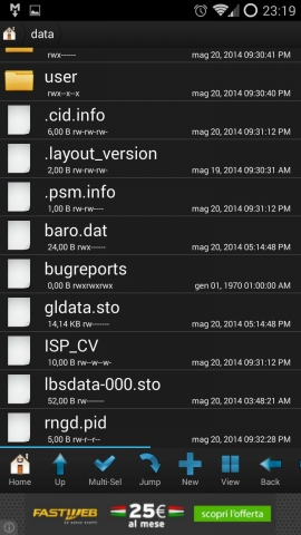

Niente... Anche mettendo il fike cid.info non va il wi fi... Sarò sfigato io orobabilmentr

Non "cid.info" ma ".cid.info"
Ho saltato una piccola parte nella guida! Stupidità livello 9000
Bisogna settare i permessi del file in
Rw rw rw
(Adesso modifico la guida, scusate)
https://www.androidiani.com/extra/im...mage_TJGMJ.jpg
I permessi vanno bene?
https://www.androidiani.com/extra/im...mage_P40J3.jpg

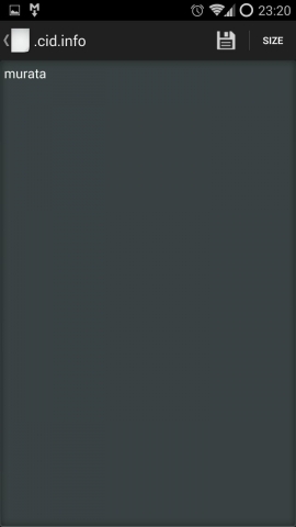

E quello che dovevo scriverci dentro va bene? Io l'ho settato cosi ma non va lo stesso, ma poi è normale che mi compaiano data 1,data 2 ecc...?

Si va tutto alla perfezione, infatti vedo anche che sei connesso alla rete wi-fi
Si è normale, ho postato 3 screen alla pagnina prima di questa

Allora, quando flasherai la rom, il file .cid.info non sarà presente, assicurati che, una volta creato, abbia i permessi giusti e di aver riavviato!

Ho trovato questo:
Some users with MAC-address not recognized by macloader will experience Wi-Fi connection issues.
If so, type "echo 'murata' > /data/.cid.info" from the terminal with root permissions.
If it still doesn't work, try changing "murata" to "semcosh" or "semcove".

Fammi sapere, così chiedo al creatore del 3d di aggiungere la guoda in prima pagina se funziona anche con te
EDIT
Il comando da terminale praticamente crea il file che altrimenti vai a creare manualmente, è la stessa cosa
