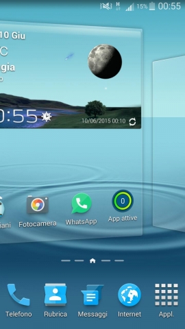

Millo il launcher invece che mettere quello dell's5 che ne dici di questo dell's3 neo che ho montato? É simile sulla vicinanza delle pagine ed é molto reattivo mantenendo il design stock dell's3 cosi da metterci le modifiche tipo la rotazione che ci metti tu
https://www.androidiani.com/extra/im...mage_xzTgK.jpg
Il Launcher al momento è quello stock... quello dell'S3 proveniente dalla V9 di arter97.
Dammi il link che vedo se il tuo launcher ha il layout landscape e se si integra perfettamente con il Menu Impostazioni.
(Quello dell'S5 crea un FC con il menu Impostazioni-->Dispositivo-->Schermo-->Sfondo)

eccomi allora questo è il launcher dell's3 neo https://drive.google.com/folderview?...W8&usp=sharing
e ti lascio anche il launcher del note 3 che è sempre simile nel layout ma ha sempre le pagine ravvicinate https://drive.google.com/folderview?...3c&usp=sharing
fammi sapere se sono validi

Bisogna capire però se ha il landscape abilitato, il layout landscape e se si integra perfettamente con i menu senza creare FC.
Ho abbandonato l'idea di inserire il Launcher3 dell'S5 proprio per i vari FC creati dal menu Sfondo (utilizzando WallPaperPicker anziché WallPaperChooser, non integrandosi quindi con il nostro menu).
Il launcher2 (originale) inserito è stato migliorato con le mie modifiche ed è perfettamente integrato con le app e i menu...nessuna parte va in FC.
