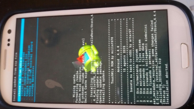

Salve, Chiedo aiuto: ho provato a installare questa modifica, seguendo le istruzioni e l'installazione fallisce. Di seguito la foto. Qualcuno sa come posso fare?
https://www.androidiani.com/extra/im...mage_g9kKu.jpg
Hai una recovery che non è aggiornata, non puoi installare rom su base kitkat con quella. Passa a TWRP https://www.androidiani.com/forum/mo...-gt-i9300.html
@imnerd dalla firma tu NON hai un s3 ma un s3 neo credo... se procedi ti ritrovi un bel mattone firmato samsung

Grazie, installato twrp e risolto, tutto ok :)
