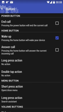

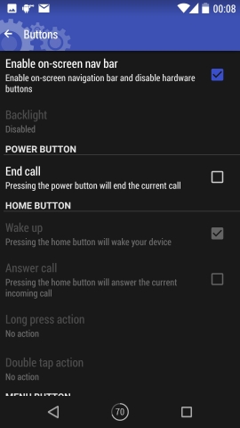

I miei screen con gravity box sono questi. Tieni presente che ho una rom tw. Mentre tu, presumo, una cm.

Gravity box/Tasti hardware/scegli il tasto che vuoi e selezioni la modaità immersiva.
Per completare l'operazione devi però attivare in Display e Luminosità in modalità Desktop esteso la modalità immersiva.
Riavvia e attendi che i moduli vengono caricati e avrai questa funzionalità. io ho impostato il tasto menù.

Sono 2 screen di GravityBox e 2 per farti vedere direttamente le impo della paranoid che prevedono la disattivazione degli altri pulsanti nel caso viene attivata la navbar, che non é quella attivata da gravitybox come hai fatto tu dalla tw, credo che l'unico modo sia proprio quello ma perderei la perfetta gestione di statusbar e navbar della paranoid infatti non sto usando nessun modulo per i relativi colori! Tanté che ho ripetuto la procedura sulla mia rom tw primaria e funziona! Grazie comunque!
