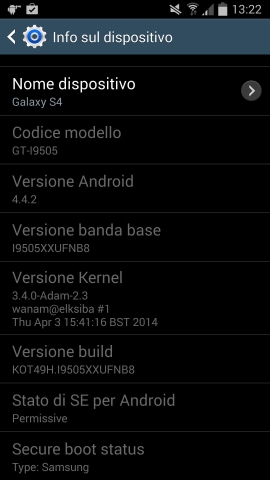

    Ragazzi ho un problema, facendo dei controlli risulta che ho un firmware stock, fin qui tutto ok. Ogni volta che riavvio mi compaiono due scrittine una rossa e una gialla sul kernel, controllando nelle info mi dice che ho installato questo 340 Adam, é quello ufficiale? Se volessi far tornare il cellulare come appena uscito dalla scatola, come devo fare? Questo è u o screen, notate qualcosa di strano? Grazie

    Quote Originariamente inviato da rikydj87 Visualizza il messaggio
    Hai un kernel che non è quello stock per certo.. per tornare stock devi flashare con odin il firmware stock, ma non protrai comunque azzerare il knox che immagino sia 0x1 per via del kernel custom

    [quote name="rikydj87" post=5793664]Ragazzi ho un problema, facendo dei controlli risulta che ho un firmware stock, fin qui tutto ok. Ogni volta che riavvio mi compaiono due scrittine una rossa e una gialla sul kernel, controllando nelle info mi dice che ho installato questo 340 Adam, é quello ufficiale? Se volessi far tornare il cellulare come appena uscito dalla scatola, come devo fare? Questo è u o screen, notate qualcosa di strano? Grazie
    Come lo azzero Knox?
