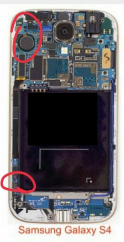

    Buonasera, vi espongo i miei due problemi.
    1 Ho sostituito personalmente LCD del mio s4 gt-i9505, tutto bene tranne un componente (cerchiato nella foto in alto a sinistra) che si è staccata la parte in gommina diciamo dal collegamento che aveva.
    Funzionava bene, tutto funzionante tranne un problema al touch che ogni tanto si blocca, non fa digitare niente finché si blocca lo schermo e si risblocca. Molto fastidioso, pensate possa dipendere da quel componente?
    2 Così ho riaperto il telefono per vedere se aveva un connettore staccato, e per staccare un connettore in basso a sinistra (probabilmente senza motivo) ho rotto il collegamento diciamo tra il connettore in basso a sinistra e i tasti home e anche qui l'ho riattaccata senza aspettative anche se con il collegamento rotto. Così adesso non mi funzionano i tasti home ma sto utilizzando i pulsanti a schermo. In questo caso credo quindi il problema dovrebbe essere quello, perciò ci chiedo è facile da sostituire?
    Vi allego una foto per capire di che componenti sto parlando.
    Grazie anticipatamente.
