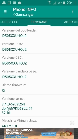

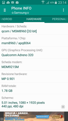

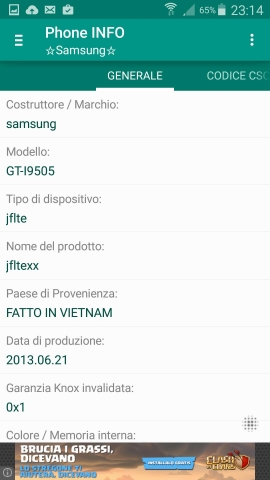

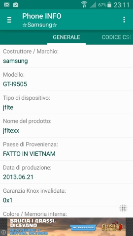

    Ciao , guarda io l'ultima prova che voglio fare prima di gettare la spugna è : ho ordinato su internet il sensore di prossimità del mio i9505 (circa 4 € la spesa) perchè ultimamente non mi funzionava bene ... e cioè quando avvicinavo l'orecchio durante una chiamata (oppure messaggi volcai su whatsapp ecc..) si anneriva lo schermo (come dovrebbe essere) ma poi quando finivo di parlare non si riattivava lo schermo da solo a meno che io non premevo il tasto home per poi chiudere la chiamata ....cè da dire però anche che ho sistemato questo difetto (sempre grazie al mitico forum androidiani dove cè gente veramente afferrata e con tanta esperienza) mettendo un micro pezzetto di carta dietro al sensore di prossimità (smontato il telefono ovviamente) per far si che venga premuto dalla carcassa in plastica una volta richiuso con le viti .... e adesso funziona perfettamente ( a parte il sensore "oculare" cioè quello che si blocca il video quando non lo guardi....) però come ti ripeto voglio fare questa ultima prova prima di dire che le ho provate tutte.
    EDIT:
    Quote Originariamente inviato da S4rr4cino Visualizza il messaggio
    Ma sei sicuro che il flash sia andato a buon fine? Rifai il root e installa Phone Info per vedere se Bootloader e Modem almeno corrispondono. Eppure io sono convinto che è un problema software.
    Ti confermo al 100% che i flash vanno a buon fine ( success1 / failed 0 ) e anche perchè il telefono si riavvia automaticamente ogni volta che finisce il flash (anche perchè se il flash non si conclude , il telefono ha un firmware corrotto e non si avvia proprio) cmq detto questo adesso provo ad allegarti tutte le foto che testimoniano la mia situazione
    Le verie info .......
    Pagina Firmware :
    BOOTLOADER: I9505XXUHOJ2
    VERSIONE PDA :I9505XXUHOJ2
    VERSIONE CSC : I9505OXAHOJ2
    VERSIONE BANDA DI BASE : I9505XXUHOJ2
    Pagina Hardware :
    SCHEDA MODEM : MDM9215M (anche se non credo tu intenda questo )
    EDIT:
    Mi è arrivato a casa il sensore di prossimità che avevo ordinato in internet, tra poco lo monto e poi vi faccio sapere se quest'ultimo tentativo è stato vano o meno... Intanto vi allego le informazioni del mio dispositivo
    Spero vivamente che trovi qualche errore in base alle immagin9 che ho inviato S4rr4cino... Grazie
    EDIT :
    Ho montato il sensore di prossimità e come temevo , non è quello il difetto : una volta montato il sensore , ho riacceso il telefono ed è andato tutto in brick ... era peggio di prima cioè tutte le applicazioni sono andate il crash e sono stato costretto a ri-flashare il firmware .... e ci ho messo il KitKat I9505XXUGNF1_I9505OXAGNF1_I9505XXUGNF1_HOME.tar.md 5 ...... finito di flashare , con mio stupore (non me lo aveva mai fatto) il telefono mi ha fatto automaticamente (tramite wifi) il download dell'aggiornamento a lollipop .... ero tutto contento perchè a questo punto il firmware sarebbe stato installato direttamente dal telefono per via "legittima" .... ma alla fine del download e dell'aggiornamento .. il difetto audio si è RIpresentato ......

    @mek88 guarda non so più cosa consigliarti, dalle immagini sembra tutto in regola, non riesco proprio a capire perché l'altoparlante faccia i capricci, l'unica cosa che puoi provare è mettere una rom, magari sei fortunato e ti funziona, magari hai solo perso del tempo, però almeno ci hai provato.
    Poi ti volevo dire guarda che ricevere gli aggiornamenti via Ota allo smartphone fa solo più male che bene, perché il software si aggiorna senza eseguire un wipe dei dati e il telefono invece di andare meglio da spesso più problemi, per questo io consiglio sempre di usare Odin per aggiornare il proprio smartphone.
