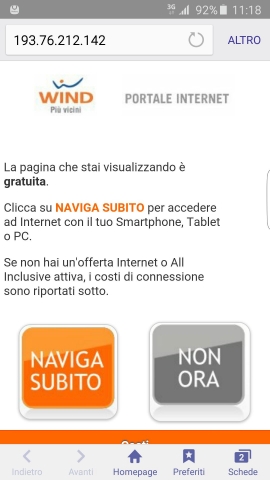

Ciao ragazzi ho riscontrato un problema.. ogni volta dopo un riavvio non si collega ad internet con la connessione dati. Aprendo internet si carica la pagina wind per poi poter accedere ad internet https://www.androidiani.com/extra/im...mage_DfUFe.jpghttps://www.androidiani.com/extra/im...mage_jsLio.jpg
