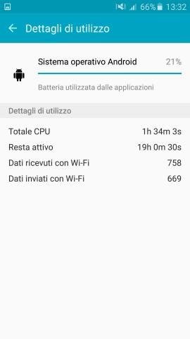

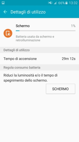

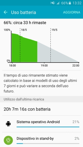

    Ecco le immagini del consumo anomalo

    Quote Originariamente inviato da tremors83 Visualizza il messaggio
    Inviato dal mio SM-G928F usando Androidiani App
    Perfetto è esattamente il problema che avevo io. il telefono non va in deep sleep e a stento riesci a fare 2h e 30 di schermo. L'unica prova che puoi fare è l'insanity kernel (non ho il link a portata di mano ma su google dovresti trovarlo facilmente), lascia stare gli altri perchè sarebbe tempo perso dato che li ho testati personalmente. Se il problema dovesse presentarsi anche con questo non puoi far altro che abbandonare la rom. Ci sono stato dietro 1 mese e non ho trovato soluzione se non quella temporanea ottenuta riavviando il telefono, ma capisci quanto possa esser seccante.
    Altra cosa che mi viene in mente, ma non ricordo se la rom ne fosse provvista, è di "disattivare" da impostazioni l'app shealth (se parte il conteggio dei passi ciuccia tanta ma tanta batteria a schermo spento).
    Ad ogni modo posso assicurarti che , temi e app a parte, tutte le caratteristiche che ti hanno fatto amare questa rom (vedi fluidità, multitasking selvaggio) le ritrovi su android 6.0.1 ufficiale
