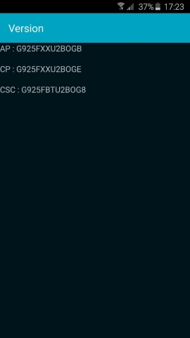

Ciao ragazzi... secondo voi ho il csc allineato???? https://www.androidiani.com/extra/im...mage_RPOsp.jpg
