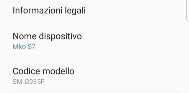

    Ok ho eseguito un flash rom con i link postato, sono riuscito ad installarla correttamente...
    ottima rom , molto fluida , ora mi resta che riparare la rete che continua a non funzionare , ho fatto test imei e giustamente non sono blacklisted , c e qualcosa che posso fare ? Avendo root etc posso cambiare forse qualche settaggio per provare a far funzionare la rete ?
