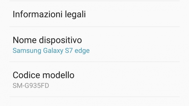

    Già fatto , ho aggiornato con successo ma niente rimane quello il modello ed in più non riesco a registrarmi in rete con nessuna sim , prima dell upgrade risultato sempre con fd finale ma almeno potevo utilizzare la rete sim

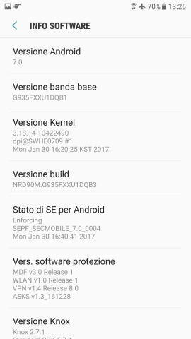

    Eh vedi le foto sono passato a 7.0 ed è rimasta la sigla FD , stasera provo ad installare l aggiornamento no brand francese (visto che la risiedo)
