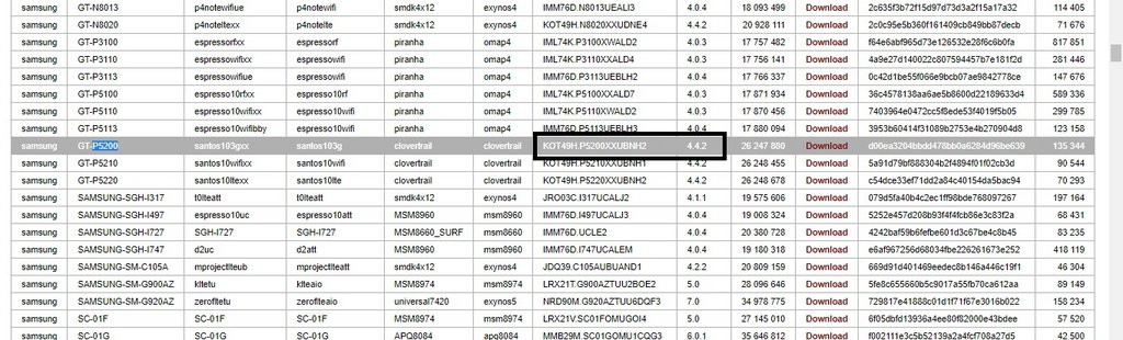

    Quel CF Root è progettato per il firmware GT-P5200 PDA XXUBNH2 come indicato nel repository stesso.
    I successivi, probabilmente hanno corretto tramite patch di sicurezza le varie falle e non funziona.
    In rete, facendo ricerche si trovano i file che servono per il root, come la TWRP o il file root.zip
