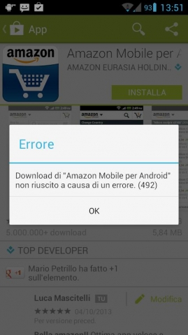

Ecco l'errore che mi fa quando cerco di installare le app https://www.androidiani.com/extra/im...mage_4Kdr0.jpg

Ho anche io lo stesso problema di Luca con il bluetooth, ho provato anche a flashare il kernel munjeni ma appena riavviato ho notato subito che non mi funziona il wifi!
Come mai siamo in due ad avere gli stessi problemi? Che cosa abbiamo sbagliato?
