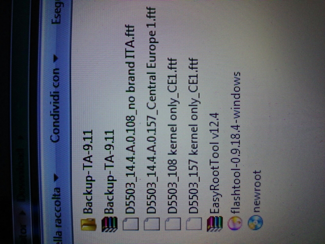

io ho scaricato questi vado bene?
Inviato dal mio D5503 usando Androidiani App
Non ho i file a portata di mano quindi non te lo so dire ma se sono quelli scaricati da flashtool vanno bene.
Ricordati di flashare solo il kernel e non tutto il firmware.
