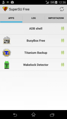

Oggi ho provato a mettere la recovery su firmware 77 con root ma busybox non installa ne in bin ne in xbin perché dice che manca il root anche avendo supersu installato correttamente.
Dovrebbe avere già i permessi ecco uno screen:
https://www.androidiani.com/extra/im...mage_03YF5.jpg

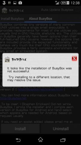

Busybox quando premo installa mi fa questo:
https://www.androidiani.com/extra/im...mage_dfQR3.jpg
Disinstallala e riprova oppure prova questa https://play.google.com/store/apps/d...ybox.installer

Anche disinstallando e reinstallando da lo stesso errore.
Ho provato l'app che hai detto ma anche quella non va:
https://www.androidiani.com/extra/im...mage_VWaTr.jpg
