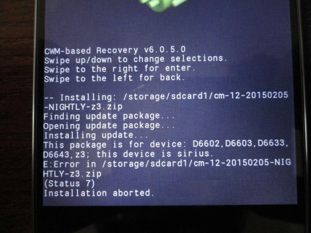

    Ma che errore dice? Posta uno screenshot

  9. #67

  10. #68
    Androidiano L'avatar di samy
    156
    Ma che variante hai dello z3? Perché l errore è che secondo le recovery il tuo z3 non è compatibile... Prova a riscaricare la rom da capo. C è anche una soluzione ma non l'ho provata. http://technologyandroid.com/2012/12...op-facilmente/ facci sapere

  12. #70
    Feb 2015
    Quote Originariamente inviato da nerlim Visualizza il messaggio
    Credo che il problema sia il fatto che ho fatto il root, senza bootloader sbloccato.
    il problema è causato dalla recovery.
    La tua recovery attuale fa riconoscere il device come "sirus" ==> Sony Z2
    per quanto funzionale, dovresti flashare una recovery più adatta.
    poi c'è comunque il problema che la recovery DualRecovery lo fa riconoscerecome "leo" e non Z3, bloccando l'instalalzione di cyanogenmod.
    c'è il thread su XDA aggiornato con la recovery Adatta
    forum . xda-developers . com/showpost . php?p=58679617&postcount=209
    codice:
    For anyone having problems with updating: I took the fotakernel from AndroPlus with TWRP recovery unpacked it and changed the device identifier from leo to z3.
    se qualcosa non è chiaro, ditemelo
