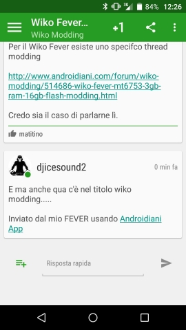

    E ma anche qua c'è nel titolo wiko modding.....
