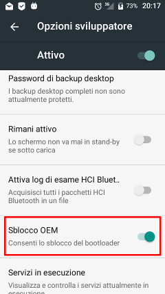

    @ACervellati veramente complimenti per le tue spiegazioni e il tuo modding, mi sovviene una domanda banale, che non hai descritto
    come hai sbloccato il bootloader?
    purtroppo il sistema classico via cmd <fastboot oem unlock> non funziona....e leggendo per internet, richiede addirittura utilizzo di una box....
    credo sia assurdo, dico bene o sbaglio?

    Quote Originariamente inviato da iaio72 Visualizza il messaggio
    ...come hai sbloccato il bootloader?
    Ciao, fortunatamente sbagli
    ...è stato più semplice del previsto in effetti: da Marshmallow in poi molti Vendor aggiungono un'opzione nel menu nascosto Opzioni Sviluppatore:
    che una volta attivata mi permette di usare il comando che hai menzionato...
    i passaggi successivi che ho seguito sono questi:
    - sono entrato in Recovery
    - da recovery sono entrato nel bootloader
    - e infine da PC ho digitato il famigerato
    codice:
    fastboot oem unlock
    That's all!
    Ultima modifica di ACervellati; 19-04-17 alle 21:41

    @ACervellati so benissimo di quella funzione nascosta in opzioni sviluppatore, ma dopo aver dato quel comando a me non succede nulla, e forse so il perché tu avendo il fw v29 hai un Wiko Jerry con soc mediatek, il mio che ha il fw v15 R, la famigerata R , ha un soc non mediatek, non ho ben capito ma credo sia un Qualcomm quad core
    Quindi leggevo sul net che il mio modello non si sblocca facilmente, se non con un utilizzo di una box.....
