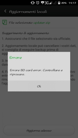

Ho scaricato il file. Mi da errore sd. Ho passato da sd sul telefono, tolto sd. Ancora errore sd. Non va... Sapete per caso come mai? È già successo? Premetto che la sd è funzionante.

https://www.androidiani.com/extra/im...mage_Yhc6R.jpg
Questo è ciò che mi presenta

Scritto sia con "updater.zip" sia "update.zip"

Mi sembra di capire che il file te lo vede (in alto leggo updater.zip), ma appena fai partire la procedura esce quell'errore???
Prova a spegnere il telefono, togli la microSD, soffi nell'alloggiamento la rimetti, riaccendi e riprovi.

Nada de nada. Mi esce di nuovo l'errore.
