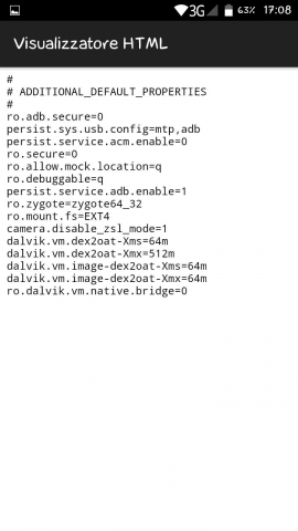

@bovirus dopo nuovo flash del firmware stock del 23.11, mi andava in crash la camera, ho fatto il root e rimosso quel file che mi faceva partire sempre la recovery stock poi ho flashato il tuo boot sbloccato https://www.androidiani.com/extra/im...mage_bgfOp.jpg alla riga 5 e 6 il valore è q invece di 1,va bene lo stesso? altra domanda, che comporta questa modifica, che vantaggi da? Grazie

Errore mio. Scusa. Appena posso riposto il file boot.img giusto.
Quelle modifiche abilitano l'MTP (riconsocimento telefono via Explorer Windows) quando non è abilitato e rendono il telefono completamente sbloccato a livello di bootloader (e non solo di system come il root tradizionale).
Questa permette alle app un accesso diretto e completo a livello di root.

Ora tutto ok grazie https://www.androidiani.com/extra/im...mage_NfZyX.jpg
