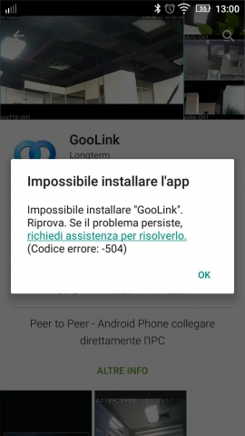

Scusate, vi dispiacerebbe provare ad installare un'app per videosorveglianza dal playstore, goolink, per verificare se é un problema solo mio o legato alla ROM? Non riesco ad installarla, e per me é essenziale, altrimenti dovrò ritornare alla perfectrom. Grazie
Ho provato le varie guide che dicono di cancellare la cache e i dati del playstore e di play services, ho anche eliminato l'account, poi reinserito. Ho anche usato un account diverso, ma niente da fare. Ho lo stesso problema con l'elephone g9 di mia moglie, ma avendo una risoluzione schermo inferiore al Paris, ho sempre pensato fosse questa la causa.

Ho provato e mi da lo stesso errore, ciao

Hai provato a fare un wipe cache e dalvik cache da recovery??
Sinceramente non ho idea da cosa possa dipendere.... Ovunque parlano di problemi di cache...speriamo si quello....con la tua procedura hai cancellato solo la cache di una singola applicazione.
Il problema potrebbe derivare dal fatto che dopo il primo avvio, vengono fatti degli aggiornamenti a livello di play store e magari dipende da quello. Una volta assestato prova come ti ho detto, vediamo se risolvi....al limite poi vedo di cercare e vedere di scoprire qualcosa di più profondo....

Grazie Spock, grazie Cuvetto. Ho provato i wipe suggeriti, ma il risultato non cambia.

@kubetts : guarda nei tuoi MESSAGGI PRIVATI!! ;)
Inviato dal mio Paris usando
GRANDE CUVETTO!!! Ho seguito le tue istruzioni e ha funzionato. Ora faccio lo stesso sul telefono di mia moglie. Grazie 1k. No, é poco, meglio 1T
