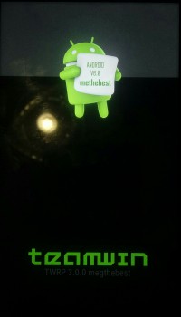

    ho appena fatto la nuova psichedelica TWRP 3.0.0 per Android 6 beta.
    Edit:
    ROM TWRP 3.0.0 Android 6 | [Custom] add the 04/04/2016 on Needrom
    link download
    Flashata da SP flash tool al entrata in recovery schermo blu scuro con sfarfallamenti...niente da fare, consigli?

    ci deve essere qualcosa sul boot.img di Android 6.. io l'ho compilata solo con kernel della nuova versione, lasciando la compatibilità con Androdi 5.1 .. probabilmente dovrò testare direttamente android 6 sul mio Power.. ma al momento non ho tempo (ne voglia )

    Ma certamente nessun problema, appena puoi e ti va fixa , altro particolare fa ciò se dopo averla flashata riavvio subito in recovery , se flashata, riavvio ROM , poi vado in recovery rimette la recovery stock ...che è abbastanza strano... Comunque direi che puoi andare tranquillamente a letto poi quando ti va aggiorni non penso se la prenderà nessuno

    è normale.. se subito dopo il flash non avvi in recovery, ma parti con il sistema, c'è uno script sul system che rimette la recovery stock se la vede cambiata..
    Hai provato con la mia TWRP 3 di Android 5.1?.. almeno capiamo se fa la stessa cosa o meno, con kernel vecchio...
