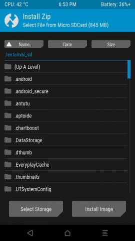

    puoi per cortesia testare la TWRP 3.0.2-1 che ho messo qualche post fa?
    ho usato quel tool ma secondo me è piendo di immondizia .. tipo toolhero e varie app che si vuole portar dentro se uno non è più che attento..
    Consiglio sempre MTK Shortcut e Quick Reboot che assolvolo allo scopo con dimensioni delle relative app minime e non accompagnate da adaware vari
    @megthebest provata è l'ha installata, ora non capisco una cosa a funzionare funziona, ma riconosce solo la memoria interna, se provo a selezionare il percorso della scheda sd non viene rilevata, forse non sono capace io non saprei, ps cortesemente mi dici come crei le recovery per questi modelli?

    @megthebest ps cortesemente mi dici come crei le recovery per questi modelli?
    non è così facile credimi..
    Puoi fare riferimento alle innumerevoli guide che trovi su XDA e che consentono la creazione della recovery TWRP o il suo porting partendo da versioni giù rilasciate.
    Se non riconosce la memoria SD, allora vuol dire che dovrei effettuare un controllo delle partzioni montate. senza lo smartphone però mi resta difficile capire cosa non quadra.
    Già che si avvia e non da errori particolari è buona cosa, visto che certe volte il kernel delle rom aggiornate crea alcuni grattacapi.
    RImani con la versione 3.0.0 che a quanto ho capito non da problemi e funziona anche la sd.

    @DjxAndroid, prova con flashify a mettere la recovery twrp 3.0.2-1 appena ricompilata e verifica se va e vede la sd:
    https://mega.nz/#!uEEhXThL!5Vk9bkBW5...0pOGwAWfaQLdw8
    Fammi sapere per favore.. E se ok, un like è gradito.
    Funziona ora pure la scheda sd riconosce, dove devo mettere questo like
