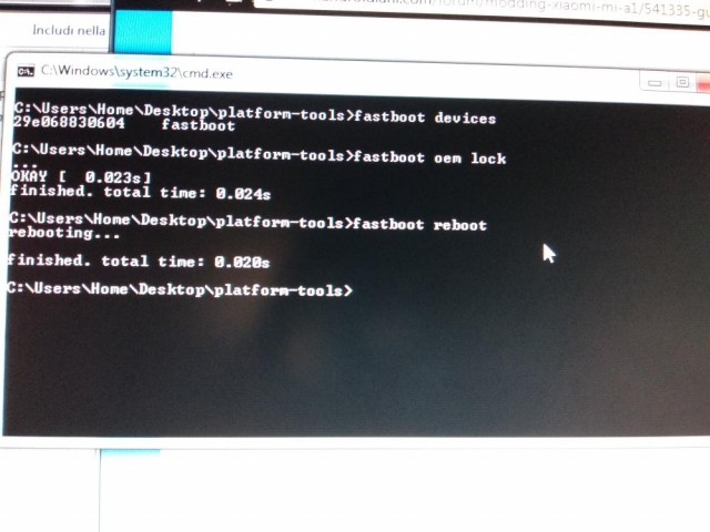

    Ho seguito passo passo la guida sostituendo il punto 7 come hai detto, ma non l'ha fatto 😫
    È l'unico metodo per farlo?

    Metti il telefono in fastboot e da prompt digita il comando "fastboot oem device-info".
    C:\Windows\system32>fastboot oem device-info
    (bootloader) Device tampered: false
    (bootloader) Device unlocked: false
    (bootloader) Device critical unlocked: false
    (bootloader) Charger screen enabled: false
    (bootloader) Display panel:
    OKAY [ 0.053s]
    finished. total time: 0.054s
    Mi da questo...

    Come immaginavo, la procedura è andata a buon fine, il bootloader è bloccato.

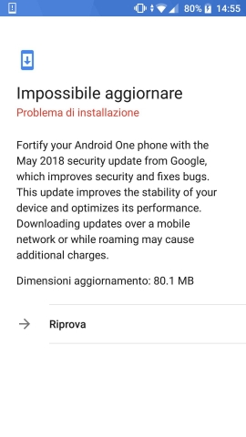

    Per quale motivo non mi fa aggiornare allora? 😐
