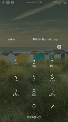

Permette di sbloccare il telefono direttamente con l'impronta dopo l'avvio (o riavvio) del telefono. Altrimenti il primo sblocco lo devi fare obbligatoriamente con il PIN/pattern.

Riguardo il Pin dopo riavvio a me compare questo:
https://www.androidiani.com/extra/im...mage_Yv2bK.jpg
