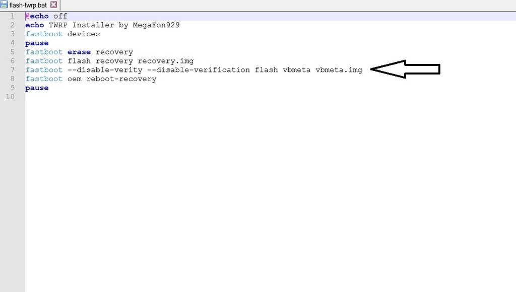

    Personalmente aggiornerei alla versione del firmware V11.0.8.0
    Installerei la TWRP tramite l'installatore automatico seguendo le istruzioni https://megafon929.github.io/twrp-autoinstaller
    Ho visto che all'interno del pacchetto dell'installer vi è un file vbmeta; dato che svolge funzioni di comando in automatico, può darsi che risolve il problema della verifica all'avvio e della memoria interna.
    La TWRP va rinominata in recovery.img (come si nota dal comando impostato nel file .bat e nell'immagine)
    Una volta effettuata questa operazione, poi per il root si può provare qualche altra guida.
