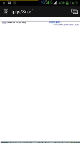

    Volevo portarmi avanti in attesa dell'arrivo del cellulare ed ho provato a fare il download che però mi porta ad una pagina vuota, questa:
    Ci sono problemi nel download da telefono (ho provato anche io con gli stessi tuoi risultiati), si consiglia il download da PC.
