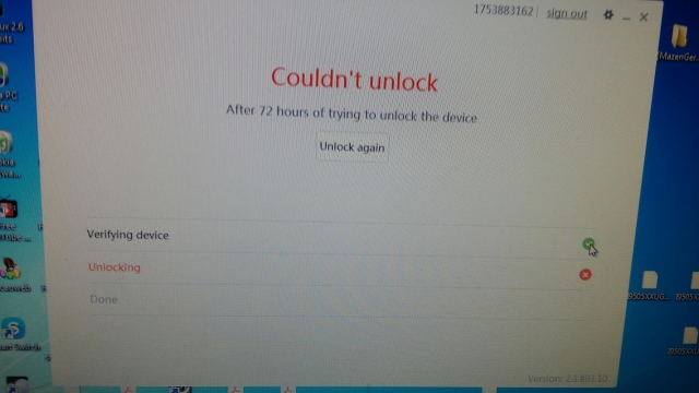

Vero, mi ero perso in una cavolata!!
https://imgur.com/a/wKUWt
chiedo aiuto poiché da una settimana non riesco a sbloccare il bootloader.
Ho registrato l'account su Xiaomi, ho ricevuto il codice tramite Sms in cui mi viene data la conferma.
Ho scaricato il programma Mi Unlock e mi viene data la conferma.
il programma va la verifica del telefono ed è Ok ma in fase di Unlocking si ferma e scrive "Couldn't Unlock After 72 Hours of trying to Unlock the device", ho rifatto la procedura dopo 3 giorni ma tutto si ripete e il telefono non viene sbloccato. In cosa ho sbagliato?
