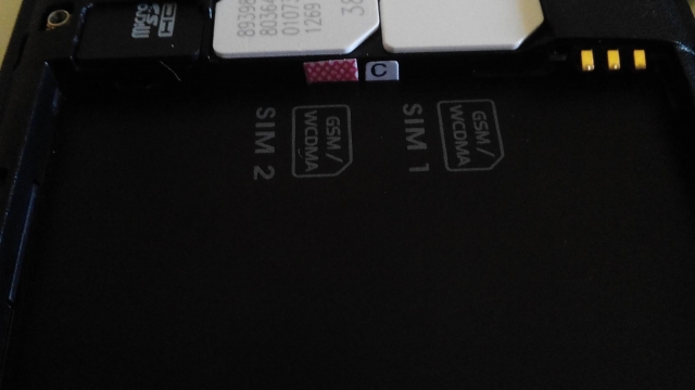

    Credo di essere si uro che il modello C di cui tanto si parla si Veda da questo adesivo bianco.... O no?!?!?!
    Inviato dal mio ZP700 usando Androidiani App

    Ok ,allora di questo siamo sicuri, cioè che è un "C"!
    Prova allora, come diceva ghost e ti ha linkato e ti ho scritto poi io al punto "1" del mio post precedente, ad installare di nuovo la rom stock jellybean di fabbrica con flashtool. Riavvia il cellulare e vedi se va tutto ok ("deve" andare tutto ok ed il cellulare "deve" tornare allo stato di fabbrica); poi passa al punto dopo (il punto "3" del mio post): metti la CWM moddata versione 5504 ---- EDIT: METTI la 6030 CHE E' UN SINGOLO FILE DA SCARICARE, NON LA 5504 CHE CONTINE DUE FILE----, riavvia il cellulare e vedi se va. Poi da CWM moddata metti la rom di ghost v4 per versione C che ti ho linkato (quella non flashabile da flashtool ma caricabile da sd card esterna tramite CWM, vedi i link che ti ho messo). Riavvia il cell e vedi se e come va.
    Procedendo per gradi (1-ripristino di fabbrica, 2-cwm moddata, 3-rom di ghost versione installabile da CWM e non da flashtool) riusciamo ad isolare meglio il problema! Se arrivi in fondo che è tutto ok, eppure per disgrazia "anche" la rom di ghost v4 C per cwm recovery ti dà il problema del display a bassa risoluzione, proviamo in extremis a caricare la rom di Marsapa V1 per "C" sempre tramite cwm (vedi ultimo link del mio post precedente) e vediamo cosa succede col display.
    Allora facci sapere! PS: so che ho scritto molto nei miei post lunghissimi precedenti, ma è per descriverti i procedimenti in ogni singolo dettaglio ed evitare il più possibile qualsiasi malinteso, anche il più banale come spesso accade con qualsiasi utente in difficoltà -scrivendo tramite un forum testuale - compreso il malinteso che magari - per qualche motivo - tu pensassi che il cellulare fosse un "C" ed invece non lo è... E invece ora ne siamo certi che è un C! A presto!
