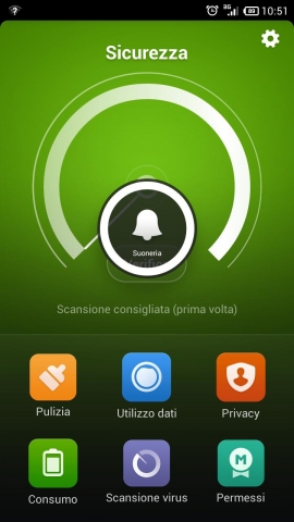

Ciao Paolo, premetto che sono in porting su No.1 N3 dall'ultima da te rilasciata ( 4.3.7).
Tutto funzionante e stabile eccetto il programma pulizia ( per altro non fondamentale)
https://www.androidiani.com/extra/im...mage_qOiRi.jpg
Anche tu riscontri un FC se lo lanci? Si tratta di un bug miui?
O devo vedermi qualche lib?

grande !! noi troviamo i problemi e tu li risolvi in un attimo, fantastico. ora le foto e galleria sono OK, rispondo a "mouse1969" , il bug dell'app pulizia verrà risolto probabilmente domani con l'aggiornamento (così mi aveva risposto Paolo). ciao
Grazie, pensavo di avere dimenticato qualcosa io durante il porting sul mio.
