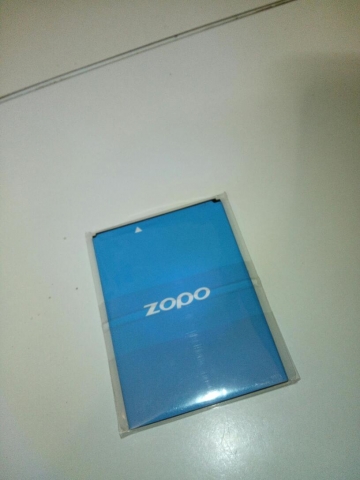

  9. #2176
    460
    8
    Ringraziato 13 volte in 11 Posts
    Arrivata seconda batteria
