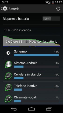

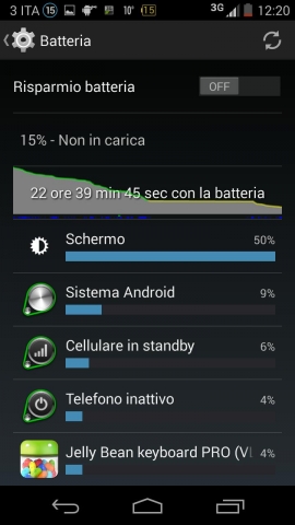

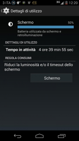

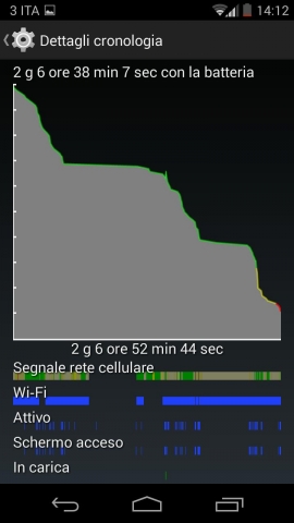

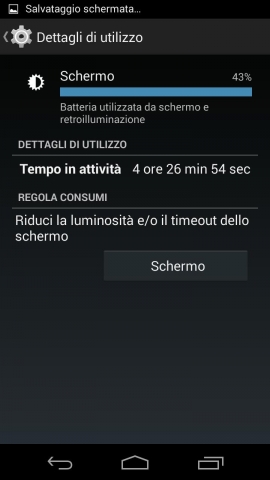

Ecco le mie ... dopo 6 cicli firmware francese 4.4 con minor update.....sempre in 3g. Tranne la notte dove lo tolgo e uso deep sleep.. la batteria perde 1% cosi di notte... 10 min di chiamate ...Line...whatz app... internet e facebook . Gmail . Nessun gioco o video
Rispetto a chi fa 2 GG ovviamente la.mia prestazione é brutta. Ma credo che solo in 3g non si possa fare molto di più.. se avete dei consigli per aumentarne l'autonomia dite pure :-)
