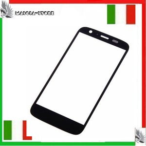

Ciao a tutti, ieri purtroppo il mio Moto G ha fatto una brutta caduta. LCD e touchscreen sono perfettamente funzionanti, solo il vetro che li protegge è crepato.
Ho già ordinato il pezzo di ricambio
http://i.ebayimg.com/00/s/ODAwWDgwMA...U5k23/$_35.JPG.
Secondo voi posso applicare della semplice colla a caldo nelle parti nere per farla aderire al corpo dello smarphone? Avete suggerimenti su come rimuovere lo schermo rotto?
grazie mille ragazzi
