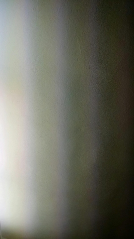

    Ho notato che il problema delle bande in movimento della fotocamera avviene sempre (credo) in ambienti illuminati da luce fluorescente.
    Tempo fa per caso trovandoli in quella situazione, con fotocamera attiva e bande a tutto spiano, per caso ho messo il palmo della mano davanti l'obiettivo lasciando passare una minima quantità di luce. Guardando nel display l'immagine poco illuminata e sfocata della mia mano ho notato che dopo qualche istante l'immagine da instabile diveniva stabile e ferma ( non so come spiegarlo meglio). Togliendo la mano il problema delle bande non c'era più. Se non funziona al primo colpo basta riprovare attendendo un attimo in più che l'immagine si stabilizzi. Funziona sempre, adesso ad esempio sono in una sala d'attesa con luce fluorescente e il problema delle bande c'è, mi basta fare quella manovra e sparisce.
    Provate per favore e fate sapere. Io non credo sia un problema hardware, magari lo risolvono col prossimo upg.

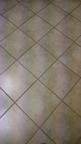

    [quote name="Thefaster" post=6317165]Ho notato che il problema delle bande in movimento della fotocamera avviene sempre (credo) in ambienti illuminati da luce fluorescente.
    Provate per favore e fate sapere. Io non credo sia un problema hardware, magari lo risolvono col prossimo upg.[/QUOTE]
    Ho appena provato ma quando tolgo la mano le bande ritornano di nuovo.
    Comunque confermo che il problema sembra presentarsi solo con l'illuminazione artificiale, ma non solo con la luce bianca.. Succede anche con quella gialla..si nota solo un po' meno come si può vedere dalle foto
    Capita anche a voi?
