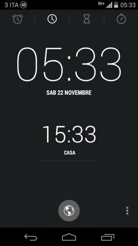

    Spiegatemi sta cosa o.O
    All'improvviso l'orologio si è impostato 10 ore indietro, nonostante il fuso orario corretto (Berlino) e con l'ora di casa corretta.
    AGGIORNAMENTO:
    Bisogna correggere l'ora e il fuso dalle impostazioni di sistema Ora è data, e non da quelle dell'app Orologio di Motorola
    Inviato dal mio XT1052 usando Androidiani App
