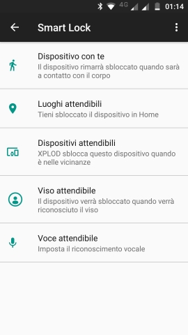

Inoltre ho anche visto che nella sezione "smart lock" è presente lo sblocco mediante il riconoscimento facciale, ho registrato il mio viso ma non so come utilizzare la funzione, qualcuno ha mai utilizzato questa funzione?

smart lock sul moto Z2 ?? quale percorso fai ?

IMPOSTAZIONI > SICUREZZA > SMART LOCK
Inviato dal mio Moto Z2 Play usando Androidiani Apphttps://www.androidiani.com/extra/im...mage_ZNnFo.jpg
