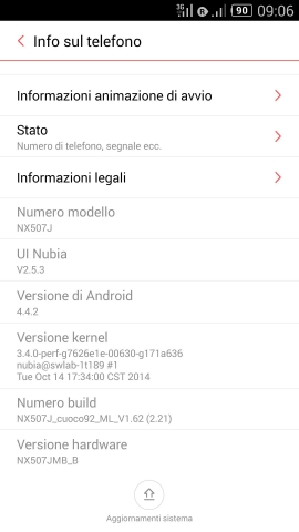

Come faccio a sapere se ho la ROM stock?
Grazie[/QUOTE]
Su impostazioni = Info del Telefono - Numero di build. La mia č Custom (Cuoco92 nel numero di build) ad esempio:
https://www.androidiani.com/extra/im...mage_cRi2v.jpg
