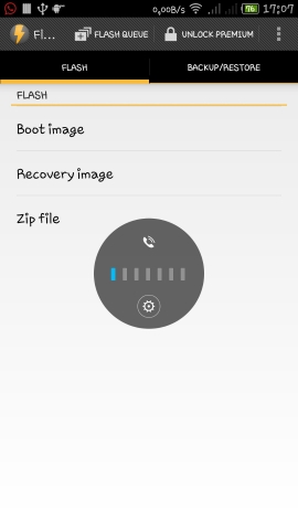

Digli di provare a flashare la rom con flashify un utente aveva il suo stesso problema ha risolto cosi....l app si scarica da playstore..
Inviato dal mio NX505J usando Androidiani App[/QUOTE]
Manuel, io sono un venditore , e me la cavo benino anche con l'assistenza......ma il discorso flashify non lo conosco :-([/QUOTE]
É un app da installare ci vuole il root e una cosa semplicissima...fidati esce spontanea la cosa https://www.androidiani.com/extra/im...mage_eImm3.jpg zip file e via...
Flashify è facilissimo da usare, guarda il tutorial: https://www.youtube.com/watch?v=6IMvOCUy2Wc
ok ragazzi, glielo comunico e vediamo se così riesce:
ricapitolando gli si danno i permessi a questa app
si scarica lo zip e poi lo lo flasha con fashfy
corretto?
Gli esce un errore tipo "signature failed"?
Ma da flashify puoi installare le rom?
Ciao Manuel ho una domanda da inesperto e magari è pure ovia ma flashify la posso usare anche per gli aggiornamenti che man mano ci vengono rilasciati da cuoco92 e bb72 o la si usa solo per la recovery?
Ciao Manuel ho una domanda da inesperto e magari è pure ovia ma flashify la posso usare anche per gli aggiornamenti che man mano ci vengono rilasciati da cuoco92 e bb72 o la si usa solo per la recovery?[/QUOTE]
Ma guarda che non cambia nulla si la puoi usare ma non so quanto alla fine convenga secondo me é piú comodo andare subito in recovery cmq si si puoi tranquillamente usare flashify..
La comodità sta nel fatto che se scarico il file con il telefono quando vado in recovery non mi fa entrare nella cartella downloads , quindi prima sono costretto a usare ES File Explorer per toglierlo dalla cartella e poi rientrare in recovery per installare lo zip.
