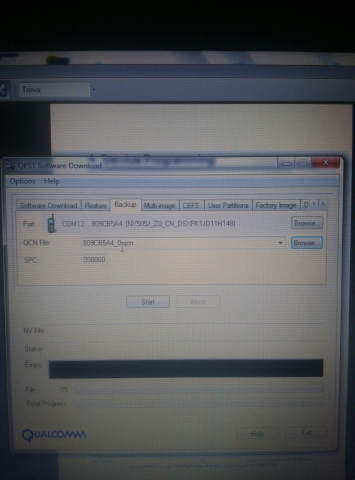

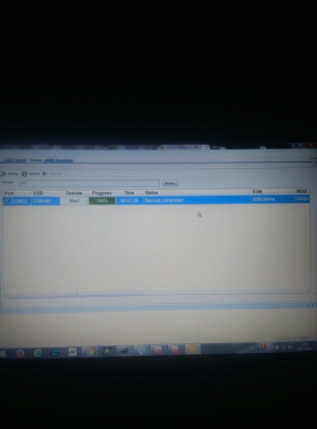

Allora per ora ho fatto solo un backup dell nv e dell efs cioe imei meid ecc...é un po difficile da usare appena posso scrivo due parole da pc..
Inviato dal mio Nubia z7 max antutu 45854 rom modded by "me" ihihihi usando Androidiani App
Giusto un attimo che sto scaricando anche il qpst https://www.androidiani.com/extra/im...mage_jF0Si.jpg

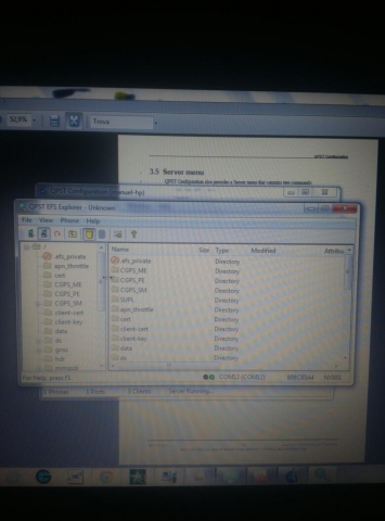

Qpst configurato porte ecc lo z7 max viene rilevato perfettamente si possono fare un bordello di cose raga praticamente lo smartphone lo fai tornare in vita quando vuoi.....mbn hex tutto e di piu ci sn 10 capitoli di spiegazioni man mano me lo imparerò tutto davvero mostruoso...https://www.androidiani.com/extra/im...mage_Y4erl.jpg
