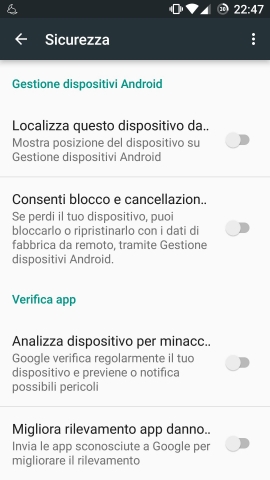

@bobventi se non usi le impostazioni per monitorare la posizionamento del tuo telefono (nel caso di furto o smarrimento) puoi provare a disabilitarle in Impostazioni - Google queste voci
https://www.androidiani.com/extra/im...mage_FYjWV.jpg
Adesso sono in silenzioso, domani provo a settare notifiche diverse per le app e ti faccio sapere se soffro anch'io di questo problema.. Hai provato a scaricare una qualche app per vedere se c'è qualcos'altro oltre alla pessima ricezione che possa ciucciarti la batteria? Hai molti account in sincro?
